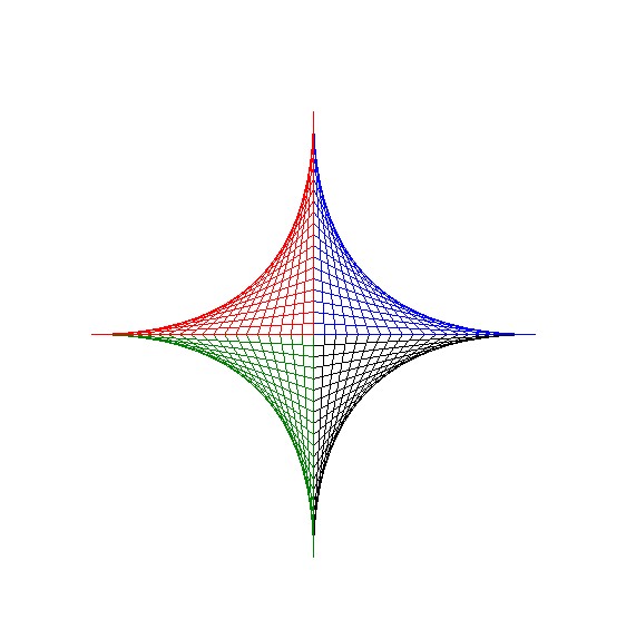

Die TX9032 hat mich zu einem ATR geführt auf dem Basic Beispiele für den 1020 Plotter sind. Das könnten Beispiele von der Original Kassette sein.
Nachdem ich mit der Hardware Probleme hatte, bin ich zum Test auf "virtuell" umgestiegen. Mit den Beispielen habe ich über APE die ersten Ergebnisse bekommen. Die Tage mache ich das gleich auf der echten Hardware. smpl.jpg

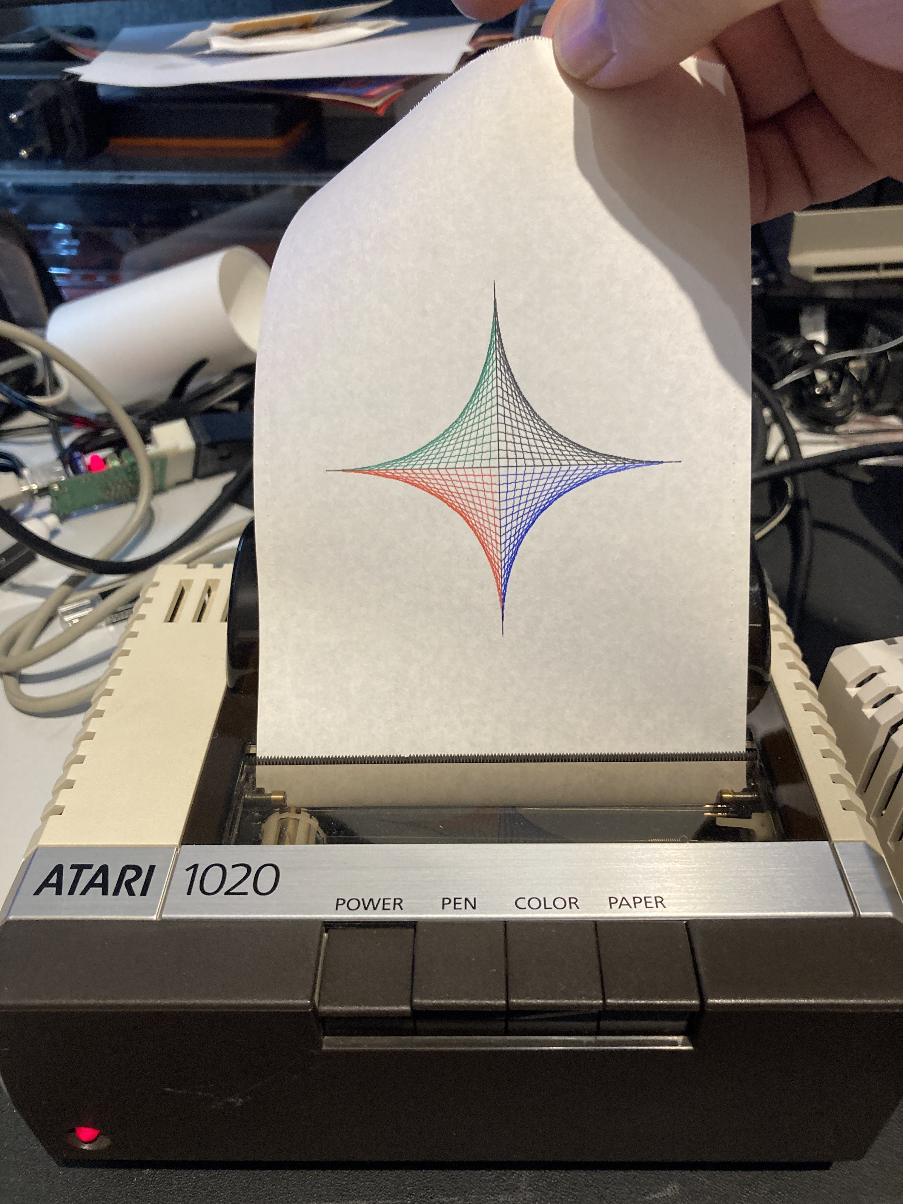

Ich hatte ja die Befürchtung dass der Plotter laut sein könnte wie der 1027 Drucker, bei dem die Zeichen auf das Papier knallen wie kleine Bombeneinschläge. Aber nein... Zu meine Freude war er tatsächlich relativ ruhig.
Ich war ja schwer begeistert davon wie unglaublich präzise die Stifte ihre Positionen fanden. Denn die vier Farben werden getrennt gedruckt. Das Bild ist sozusagen ein Vierteiler bei dem zu beginn einer Frabe der Plotter zuerst den exakten Anschluss finden musste und der Stepper Motor das Papier wieder einzog, vor, zurück, vor zurück, usw.
und so sieht es auf dem Plotter aus: IMG_7982c.JPG
Leider machte er nur diesen einen Print. Danach funktionierte der Papiertransport nicht mehr sauber. Die Gummiwalzen sind sehr glatt. Sie sind wohl nicht ausgetrocknet und sie sind nicht klebrig. Was kann da helfen? Anrauen? Man kommt ja fast nicht an die Walze dran.
Oder dickeres Papier? Wo bekommt man diese Rollen?
